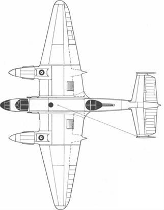

МАСШТАБ 1:144
Проект пикирующего бомбардировщика "Б-2", 1940 г.
Вариант пикирующего бомбардировщика "Б-2" с носовой частью без козырька пилота. 1940 г.
Чертежи выполнил Михаил Маслов, г. Москва, Масштаб 1:144
