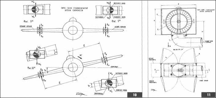

10. Работа гирогазостабилизаторов при возникновении крена при режимах взлета и посадки.
11. Общий вид гирогазостабилизаторов крена.
По расчетам, поперечная стабилизация вертикального взлетающего истребителя массой 8000 кг при тяговооруженности самолета, равной единице, и отборе от ТРД мощности в размере 3% - 4%, могла быть обеспечена гиростабилизаторами, удаленными на 2,25 м от продольной оси. При этом достаточно было их диаметра в 330 мм, высоты гиростабилизатора — 220 мм, длины внешней коробки — 350 мм, ширины внутренней коробки — 420 мм, диаметра газопровода — 142 мм, расстояния между осями блока и газопровода — 295 мм. Подобные крыльевые установки могли создать восстанавливающие моменты величиной 100 кгм каждый при угле крена 10°, и 220 кгм — при угле крена 25-30°.
