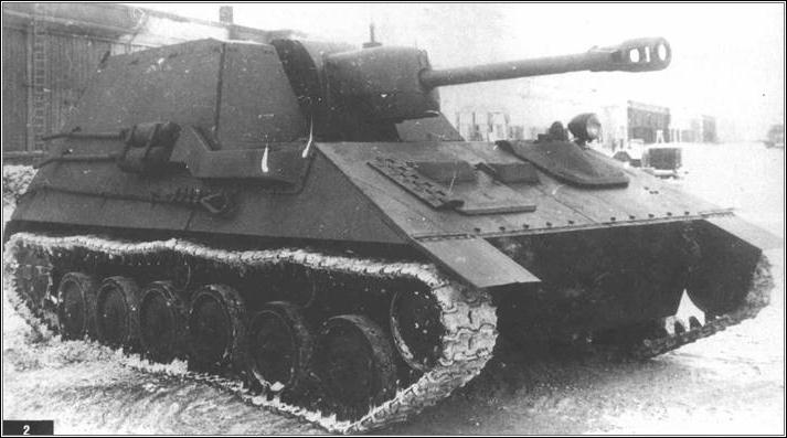

2. 76-мм «штурмовая» САУ ГАЗ-71. 1942г.
Ответственным исполнителем по изготовлению машин был назначен завод № 37 НКТП. Тогда же КБ В.Г.Грабина по ТТЗ НКТП разработало «самоходный» вариант своей новой дивизионной пушки ЗИС-3, названный ЗИС-ЗШ («штурмовая»). В мае-июне 1942 г. опытные образцы «штурмовой» и «зенитной» САУ были изготовлены и поступили на испытания. К сожалению, отчет по испытаниям этих интересных самоходов пока не обнаружен, равно как неизвестен и их войсковой индекс. Но испытания судя по всему закончились успешно, так как в июне 1942 г. последовало распоряжение ГО-КО о скорейшей доводке машины и подготовке серии для проведения войсковых испытаний. Но начавшееся вскоре крупномасштабное сражение за Сталинград, потребовало от завода № 37 срочного наращивания выпуска легких танков и заказ на изготовление опытной серии самоходных пушек был отменен.

При создании «штурмовой САУ» предлагалось остановиться на компоновочной схеме, предложенной спецбюро САУ НКТП (с двумя параллельно спаренными двигателями в передней части машины и просторным боевым отделением в корме).
В соответствии с заданными тактико-техническими требованиями в ноябре 1942 г. завод № 38 и ГАЗ представили на госиспытания свои первые образцы «штурмовых САУ», вооруженных 76-мм дивизионной пушкой ЗИС-ЗШ на шасси с параллельно спаренными двигателями, работающими на общий вал. Машина горьковчан имела индекс ГАЗ-71, а машина завода №38 - СУ-12.
Несмотря на то, что ГАЗ-71 несла два параллельно спаренных двигателя, ее компоновка отличалась от рекомендованной спецбюро САУ НКТП. Если в принятой за эталон компоновке (которой следовали и инженеры завода № 38 под руководством М.Щукина) предусматривалось размещение водителя между двигателями по оси машины и передним расположением ведущего колеса, то горьковчане сделали все несколько иначе. Двигатели в ГАЗ-71 теснились у правого борта, водитель размещался слева от продольной оси машины, а ведущее колесо было перенесено назад. Это привело к необходимости применения длинного карданного вала, который резко ухудшал надежность трансмиссии.
19 ноября 1942 г. приемочная комиссия составила акт, согласно которому образец Автозавода был назван не отвечающим требованиям технического задания и не обладающим надлежащей надежностью. СУ-12 же был рекомендован к принятию на вооружение, с оговоркой о необходимости проведения повторных пробеговых испытаний. Пробег был проведен в короткий срок, однако он велся по дорогам и возможно потому никаких крупных дефектов в конструкции машин отмечено не было.
