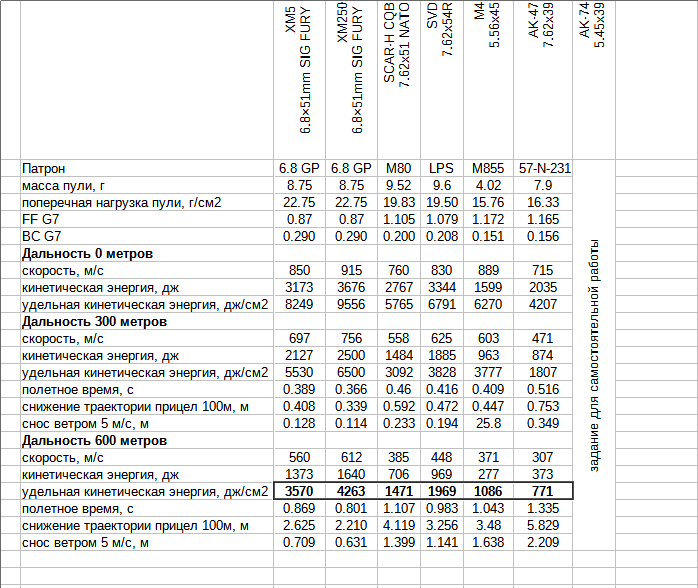

Вот набросал табличку чтобы экспертам было все ясно и понятно.
Исходные данные по отрытым источникам. Все проскакивали на блоге Тони Вильямса, желающие могут сходить и сами все изучить.
[41K]
Если нужна бронепробиваемость и дальность NGSW имеет подавляющее превосходство.
В характеристиках стрелкового оружия это большой прорыв, история не знала столь мощной пехотной винтовки да еще в столь малой упаковке.
В общем ждем скорое появление российского аналогов в мире не имеющего аналога. Можете скринить этот твит (с). https://www.vif2ne.su/nvk/forum/0/archive/2902/2902727.htm

Из вашей таблицы убедительно следует что там пуля намного лучше проработана в плане аэродинамики. Причём наверняка за счёт снижения площади носика пули, токарная поди обработка чистовая - что сейчас вполне возможно в условиях робототизированного производства без критического увеличесния стоимости.
По бронепробиваемости данных нет, но учитывая что у нас работы по сердечникам обширные происходили и происходят - вообще не факт что она на 300-600 метров по именно бронепробиваемости что-то из нашего там кроет, особенно если пулю 7.62х54Р улучшить воспользовавшись данным опытом - судя по всему уже отринутым потенциальным противником.
Не торопитесь рекламные проспекты писать:)
Слева направо: 6.8 GP, 7.62x51 M80A1, 5.56x45 M855A1
[15K]
Главный фактор определяющий низкое аэродинамическое сопротивление (сверхзвуковое) пули это длина оживальной части пули, и радиус оживала. Радиус скругления носика пули это фактор третьего порядка и этот фактор имеет пределы улучшенияю Упомянутый мной на форуме Эмерик Дахау производил опыты с пулями имеющими игольно острые носики, никакого приемущества перед скругленными у них не было. Можно взять пулю 7Н6 у который носик весьма тупой но при этом FF G7 0.929, очень хороший, лучше чем у всех военных пуль состоящих на вооружении.
Из этого следствие что скажем модернизацией 7.62x51 не отделаться, некуда в габаритах патрона такое оживало как у 6.8 засунуть. Это почему американцы делают новой патрон с нуля вместо того чтобы хлестать дохлую лошадь семьишестьдесятдва НАТО, устаревшую с момента создания.
