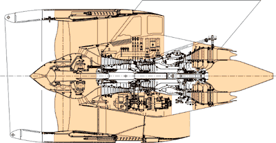

Во-вторых, чего-нибудь типа АИ-436Т12
http://www.webcitation.org/getfile.php?fileid=b462b2e2fcfc9ee08f5cb68d89278e13f33de398
http://www.webcitation.org/68iuI5Lrt
антоновским в ближайшее время не видать.
Да, в качестве военно-транспортного, т.е. СКВП, нужно или четыре движка вешать, или турбовентилятор менять на винтовентилятор (см.
Д-236) с капотом и спрямляющим агрегатом, или... форсажные камеры рожать. Альтернатива -- таскать взлётные ускориители. Поскольку
иначе взлетать с полной коммерческой нагрузкой он будет долго-долго. Даже если ему шасси подправят и набор усилят.
