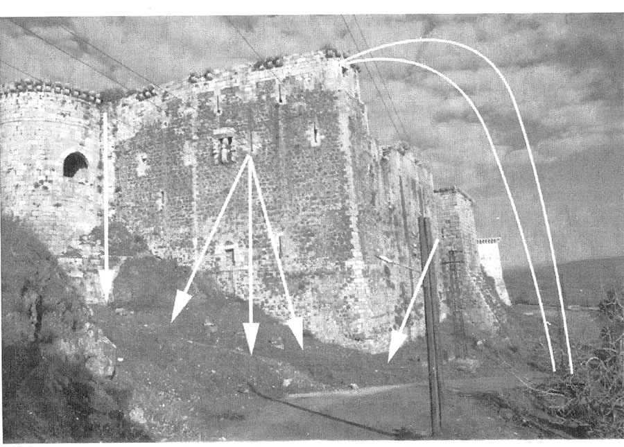

Насколько я понял, да. Фланкирующие башни, расположенные друг от друга и вдоль крепостной стены на максимум двойном расстоянии "эффективного огня" из лука/арбалета, являются, в первую очередь, эффективным средством для обстрела пространства перед стенами. Для воспрещения доступа к стене. Появилось это "средство" раньше "заборол"/"заборал"/"хурд" и было более универсальным/менее опасным/менее "трудозатратным" для обороняющихся в замке, пусть и более дорогим при его стрительстве.
Пример "моделирования" Крак-де-Шевалье я приводил:
[203K]
Можно И другие поискать.
Всего хорошего, Андрей.

>Я понял - Вы применили термин, значение которого не совсем понимаете.
>Фланкирование - это обстрел ВДОЛЬ препятствия (или другого важного сооружения - дорогу, плотину и т.д. тоже фланкируют)!
>Пространство перед стеной можно обстреливать разными способами, но далеко не все из них будут фланкированием. Например, перед той же стеной можно обстреливать пространство так:
>- обстреливать из специальных амбразур вдоль самой стены;
>- обстреливать перекидным огнем (через стену);
>- обстреливать сверху вниз подошву стены;
>- и не обстреливая саму подошву обстреливать пространство перед стеной с самой стены.
>Наверное можно и другие варианты придумать, но только первый вариант будет именно фланкированием.
1. Являлется ли фланкированием обстрел с вершины выступающей башни вдоль стены?
2. На рис. 1 бойница будет фланкирующей, а на рис. 2 - нет. Правильно я понимаю?
[33K]
Не уверен. Потому как там остается большой непростреливаемый участок. То есть такое размещение явно не идеальное. Скорее тут может идти речь о подгонке существующей амбразуры под изначально несвойственные ей задачи.
Ровно с тем же успехом можно "фланкировать" участок стен с заборол, правильно? Стреляя не вниз, ва вдоль стены.
Фланкирование - это способ огня, а не устройство амбразур.
Вторая амбразура позволяет при желании фланкировать стену. Но я бы и тут сказал, что это приспособление уже существующей амбразуры для несвойственно её изначально функции.
Если бы изначально делали фланкирующую амбразуру, расположили бы её по-другому. Согласны?

От Km
К Олег... (04.06.2015 17:36:31)
Дата 04.06.2015 18:29:32
Re: Фланкирование -...
Добрый день!
"Опять эта проклятая неопределённость" (с)
Ну, Вы же сами употребляли этот термин:
>Вот фланкирующие бойницы (а точнее - амбразуры) в крепости Орешек
>Или вот, фланкирующие амбразуры в башнях Зарайского кремля...
Вот! Я именно об этом. Для времён арбалета и раннего огнестрела не обязательно располагать бойницу вплотную к стене, потому что поразить её с поля очень проблематично. Поэтому у неё комбинированная функция: фланкирование стены плюс изрядный сектор в поле. При возрастании точности и разрушительной способности огнестрела фланкирующие амбразуры приближали к стенам для укрытия от огня, утапливали в бастионных фланках и т. д. Но сама идея фланкирования просматривается уже с первых выдвинутых вперёд башен.
И в изборских бойницах мне видится именно этот период: фланкирование ещё совмещено с обстрелом поля. Именно поэтому хорошо бы посмотреть на печуры изнутри башен и опредлить секторы их обстрелов.
Я неправ?

Абисняю. На нижнем рисунке показаны две фланкирующие башни, стреляющие вдоль стен. Но левая стреляет немного хуже, так как выдвинута за стену недостаточно: смотрите на геометрический цент башни и пересечение линии стен.
[185K]
Объяснение всегда можно найти: особенности геометрии замка, свойства местности и грунта, наконец, "бзики" строителей. В любом случае, башня остаётся фланкирующей (даже если отвлечёмся от фланкирующей стрельбы с верхней площадки вдоль стен): бойницу вполне возможно сделать так, что она будет иметь направление стрельбы параллельно стене, т.к. у бойницы есть угол обстрела. Изначально он был узким, 10-20°, затем стал достигать 50°, а то и больше. Т.е. бойница, центральное направление стрельбы из которой отклоняется от направления вдоль стены на 25-30°, вполне способна играть фланкирующую роль.
Теперь ещё раз о самом термине "фланкирование". Жан Мески ( http://fr.wikipedia.org/wiki/Jean_Mesqui ), крупнейший французский "замковед" пишет следующее: "фланкировать укрепление -- это, согласно словарю военной фортификации, выдвинуть перед ним выступ, позволяющий обстреливать [это укрепление] огнём из доступного оружия, начиная с луков и арбалетов и заканчивая пушками". Всё. Главу о фланкирующих башнях из 2-х томника Мески я вчера нашёл в Сетка, на французском и 12 Мбайт. Берётё? :-)
>Не просто бойница-амбразура для обстрела "площади перед стеной", а именно бойница-амбразура для прострела _вдоль_ стены. Вопрос- какая бойница-амбразура для етого более всего подходит? Правильно.
Неправильно. Впрочем, имеет ли смысл спорить? Вы в интересе к замкам и фортификации замечены никогда не были, а заступаться за пана профессора, право, не стОит. Опять же: мне лично пох.
