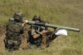

Пример жертвования размерами - РПГ-29.
Длина РПГ в боевом положении - 1850 мм.
Масса РПГ без прицела - 11,5 кг.
Масса гранаты ПГ-29В - 4,5 кг.
Да и размеры прицела (хотя и 15-летней давности) впечатляют
[161K]
Итого - 18-20 кг на плече в боевом положении. Побегать не получится.

>Скажу как гуманитарий
http://topwar.ru/1670-otlichnye-xarakteristiki-a-kakovy-perspektivy.html
Сердцевинные полосы рассеивания наверное.
http://www.nastavleniya.ru/OSS/os13.htm
Не путать со срединными отклонениями, что обычно указываются в ответственных наставлениях.
Полный эллипс рассеивания это срединное отклонение x 8. Для ПГ-7ВМ на дальности 300 метров все гранаты попадают в эллипс с осями 2.4x3.2 метра. Такие дела.
От Гегемон
К Ibuki (27.10.2014 16:08:11)
Дата 27.10.2014 17:38:53
Да, похоже (-)
От И.Пыхалов
К Гегемон (27.10.2014 14:49:57)
Дата 27.10.2014 15:04:48
Re: А так...
>>Чтобы попасть гранатой на 500 м, надо быть очень опытным стрелком.
>Сейчас существуют прицелы с дальномером и баллистическим вычислителем, работа стрелка по прицеливанию заметно облегчается.
Надо учитывать скорость ветра, температуру воздуха
>Одноразовые РПГ допускают хранение и транспортировку без ящиков и не боятся нарушения герметичности упаковки.
Многоразовый РПГ можно разрядить и вернуть гранату в ящик. Одноразовый РПГ, изготовленный к стрельбе, вернуть в исходное состояние нельзя.
>Одноразовые РПГ можно раздать бойцам, они позволяют применять залповую стрельбу по команде с указанием дальности и упреждения, а после выстрела труба просто выбрасывается.
При этом очень желательно, чтобы у бойцов уже была практика стрельбы из этих РПГ в полигонных условиях. Иначе это будет очень стрёмно.
>С уважением
Взаимно
Тов. Чубайс является смелым, волевым и решительным комиссаром
От Гегемон
К И.Пыхалов (27.10.2014 15:04:48)
Дата 27.10.2014 15:08:25
Re: А так...
Для этого и придуман прицел с баллистическим вычислителем.
Это РПГ-18 и РПГ-22 нельзя. А РПГ-26 - можно.
Разумеется, бойцов надо обучать. А необученные и из автомата бед наделают.
От Llandaff
К Гегемон (27.10.2014 15:08:25)
Дата 27.10.2014 17:20:52
Re: А так...
А можно примеры таких прицелов? Чтобы и с датчиками ветра и тд?
От Ibuki
К Llandaff (27.10.2014 17:20:52)
Дата 27.10.2014 17:29:38
Re: А так...
Датчиков ветра не завезли.
http://www.armyrecognition.com/united_states_military_equipment_uk/fcs12_aimpoint_fire_control_system_data_sheet_specifications_information_description_intelligence.html
http://www.dtic.mil/ndia/2013armament/Lisankie.pdf
От Blitz.
К Гегемон (27.10.2014 13:53:06)
Дата 27.10.2014 14:20:56
Re: 2 Рядовой-К...
И получаем вопрос-надо пехоте СПГ, если одноразовы РПГ и навороченым прицелом может выстрелить на 0.5 км прицельно гранату? Нет не нужны, у механизированой пехоты есть более эфективные средства.
Многоразовый РПГ потяжелел только из-за необходимости боротся с современной бронетехникой, вот в качестве противопехотного средства он остался на том же уровне что был раьше и не полез ни на какие уровни выше, т.е. РПГ-7 с ОГ-7 или ..пг-7ВЛ как был оружием отделения так и остался, остальное погоня за танками и увеличение противопехотных/фортификационных свойств, в результате или одноразовый ТПК с прицеом или СПГ. Первый вариант для отделения-втрой выше, но второй уже не многоразовый РПГ.
