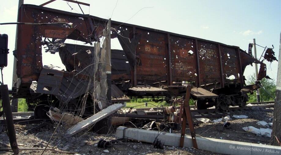

Зачем же они так "сепаратистский бронепоезд" испоганили?

Колеса ререз рельсы перескочили - хорошо подпрыгивал (-)

Вероятно для отчета
https://pbs.twimg.com/media/Bn2DrQjIEAAPkih.jpg:large
об уничтоженном "укрепрайоне" в Славянске
