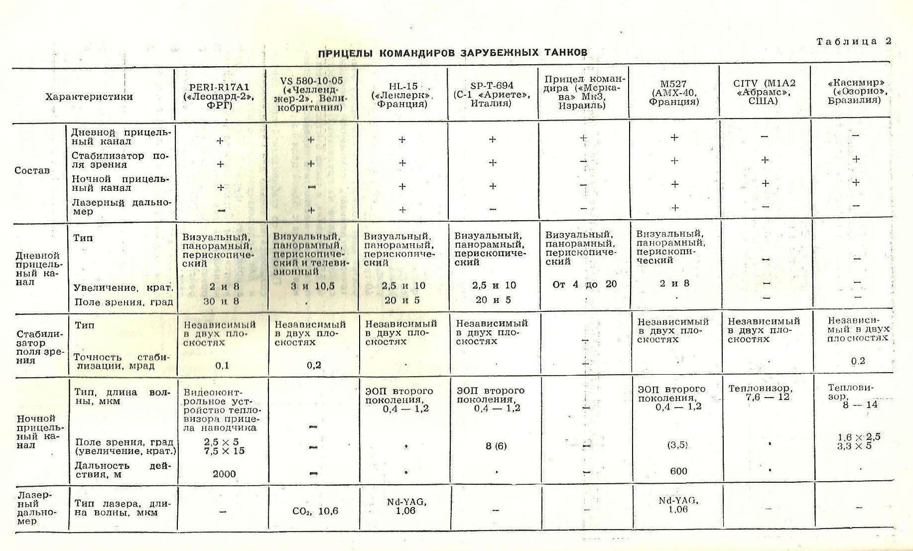

Таблица с характеристиками командирских прицелов
ЗВО 1991 год №4
[293K]
Это все прицелы начала 90-х годов, танков, некоторые из них только испытывались или только-только были приняты на вооружение( М1А2, Челленджер, Леклерк, Ариете), а в 80-е годы не один западный прицел не имел тепловизора второго поколения и тем более автомата сопровождения цели. Расхваливаемый тобой командирский прицел танка Леопарда-2 не имел лазерного дальномера( откуда тогда точность при стрельбе? ) и ночной канал всего лишь ответление от прицела наводчика. Тоже самое у М1А1(кстати значительная часть Абрамсов и сейчас без командирских панорам).
От Никита Каменский
К Виталий PQ (30.01.2013 12:44:15)
Дата 31.01.2013 21:35:00
Re: Таблица с...
Вы это о чём ??? Пушка-то всё равно одна. Командир не стреляет, а ищет цели, и потом передаёт их наводчику.
По состоянию на 2005 год у ВС США имелось 1200+ Abrams'ов с командирской панорамой. Жестоко экономят на девайсе морпехи.
