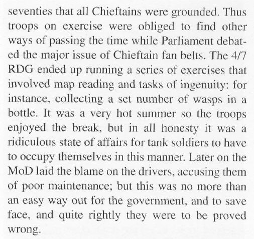

>Или вы нечто неверно поняли. Определённо, написали криво, но расшифровать не спешите.
[41K]

Давайте посмотрим полную цитату из Гриффина:
Чифтэн
[60K]
Там говорится об одном жарком лете в начале 70-х гг., а вовсе не о периоде с начала до конца 70-х.
А по Forty что у Вас за цитата? Тоже могу проверить.

>Или вы нечто неверно поняли. Определённо, написали криво, но расшифровать не спешите. Экипажи Chieftain не ездили на них с начала 70-ых по конец? Ничего не напутали в словах?
Изучите приведенные источники если что-то не понятно.
>>Griffin, Rob. Chieftain, 2001, Crowood press.
>>Forty, George. Chieftain, 1979, 1st Edition, Ian Allen Ltd, Shepperton,
>Мне теперь придётся искать, откуда вы это извлекли.
Конкретно из Griffin, Rob. Chieftain, 2001, Crowood press.
