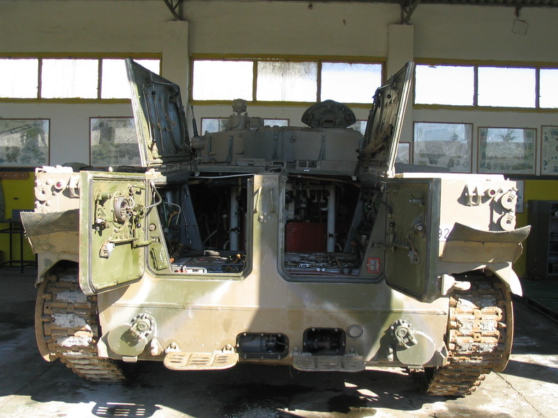

От Harkonnen
К Дмитрий Козырев (13.12.2007 10:22:50)
Дата 14.12.2007 00:13:17
Ре: Джейнс тоже...
>>>Условия чего?
Риск получения травмы голеностопа при прыжке с грузом с высоты 1,5-2 м все равно выше.
Где 1,5-2 м ? Пропаганда врала- тут все 4-5 будет :-)
