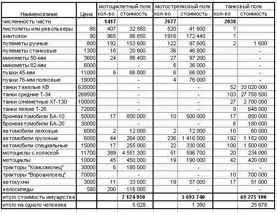

А какова была стоимость такого мотоциклетного полка?
Добрый день!
в сравнении просто с мотострелковым полком усиленным броневиками или танками?
С уважением, Василий Кашин
От Константин Федченко
К В. Кашин (15.05.2007 17:09:09)
Дата 15.05.2007 18:22:31
в 3-4 раза выше.
данных по ценам конечно, не так много, но можно приближенно посчитать.
допущения:
все личное стрелковое оружие считается только как пистолеты ТТ или винтовки Мосина;
оптика, инженерное имущество, имущество связи не учтено;
боекомплекты и запас ГСМ не учтен.
[9K]

Мотоцикл(М-72) стоил 10 тыс. рублей, грузовик тоже 10 тыс. рублей.
Сколько человек везет мотоцикл, сколько человек - грузовик?
С уважением, Алексей Исаев

И кроме того - все таки не могу понять почему стоимость получалась одинаковая у мотоцикла и грузовика?
От Исаев Алексей
К В. Кашин (15.05.2007 18:31:47)
Дата 15.05.2007 18:53:49
Ну например потому, что у М-72 коробка с синхронизаторами
Это же лицензионный немецкий BMW. Сколько бы у нас стоил Pz.III мне даже страшно себе представить.
К Исаев Алексей (15.05.2007 18:53:49)
Дата 15.05.2007 19:03:23
строго говоря, к началу войны их и не было в войсках...
но цен на ТИЗ-АМ-600 (тоже кстати копия - британского BSA-600) или ПМЗ-А-750 ("Попробуй меня заведи") нет...

Это денежная стоимость, которая в условиях государственной экономики не соответсвовала реальным затратам, а задавалась планирующими органами.
Реально на грузовик ресурсов уходило больше.
К sergе ts (15.05.2007 18:46:39)
Дата 15.05.2007 18:53:26
"сдается мне, джентльмены, что это не настоящий индеец"
поведайте мне, о многомудрый, о том, как именно "на грузовик ресурсов уходило больше"
советую ознакомиться с
https://vif2ne.su/nvk/forum/2/archive/741/741572.htm
От sergе ts
К Константин Федченко (15.05.2007 18:53:26)
Дата 15.05.2007 19:24:24
затраты ресурсов
Ознакомился, но разбивки стоимости не увидел.
Если прикинуть по порядку величины:
Масса грузовика - порядка полутора тонн, масса мотоцикла - порядка 250 кг.
Значит металла уже уходит раз в восемь-десять больше.
Резина - как минимум 25-30% больше. (4 колеса - 3 колеса)
Мошность двигателя мотоцикла второй мировой - порядка 20-25 лс, грузовика - порядка 60-100 лс
Соответсвенно стоимость двигателя больше.
Грузовик больше и тяжелее - соответственно низкоквалифицированные трудозатраты скорее всего тоже больше.
К sergе ts (15.05.2007 19:24:24)
Дата 15.05.2007 20:11:19
Re: затраты ресурсов
всего лишь к слову о том, что социалистическая экономика ничем принципиально не отличалась от капиталистической по формированию цены. Танцевали от себестоимости, которая вызывалась теми же факторами - доступностью сырья, стоимостью рабочей силы, средств производства, массовостью выпуска.
Собственно, примеров того, что цену можно было установить директивно - очень мало. Мне припоминается только "пряник" в виде дозволения сдавать военприемке бомбардировщики ДБ-3 модифицированного варианта по двойной цене.
только вот у автомобиля это - чугун, у М-72 - алюминий, а чугунные детали - покрыты антикоррозийным жаростойким лаком.
опять же - различный материал, различные технологии. Алюминиевое литье сложной формы куда проблематичнее, требует и других станков, и другой квалификации кадров.
обратите внимание http://ussr-motohistory.land.ru/moto_sssr_m72.html
да )
>Высококвалифицированные трудозатраты скорее всего одинаковы, но даже если они больше у мотоцикла вряд ли они перекроют двигатель и металл.
нет.
>Затрат на интелектуальную собственность - патенты и пр, слава ктулху нет.
а затраты на станки, приобретенные за рубежом, вы куда отнесете?

в подкрепление своих слов
за 1934-1944 гг. в Германии произведено 1,2 миллиона мотоциклов. При этом начиная с 1940 г. армия стала основным их покупателем. Полной информации об объеме выпуска различных моделей, разумеется, нет, но на autogallery.org.ru удалось собрать общие данные примерно на 360 тысяч мотоциклов 30 моделей, идентифицировав их по мощности.
Из них модели с двигателем менее 6 л.с. составили 150 тысяч, 7-14 л.с. - 80 тысяч, 18-22 л.с. - 55 тысяч, 24-33 л.с. - 62 тысячи, полугусеничный NSU (Sd.Kfz.2) - 8,5 тысяч.
таким образом, корректнее говорить о том, что гражданское население Германии широко использовало мотороллеры и мопеды.
И о ценах.
модель  	   мощность, л.с. цена (рм) на 1938
Ardie MF125     	3,5	 285
Ardie S125 Junior	4,4	 425
Ardie RZ200 (Peter) 	7	 530
Ardie RBZ250 	        9,5	 695
Standard CS 500	       22	1200 (на 1932)
рубль по золотому содержанию стоил около 2 рейхсмарок, поэтому мотоцикл "Стандарт", мощностью как у М-72, обошелся бы в 600 рублей - в 20 раз дешевле советского. Странно.
http://www.autogallery.org.ru/k/s/30staCS500.jpg
К King Diamond (16.05.2007 20:06:29)
Дата 17.05.2007 10:21:01
Какие-то примеры вы приводите.. цивильные
>А то, что в 80е книга на черном рынке стоила 10-25% от ссреднего месячного заработка это не странно? Этакая книга про трех мушкетеров сейчас бы стоила тысячи четыре. А стоит раз в 20 меньше.
>А на трехлетнюю машину надо в среднем было работать три-пять лет не тратя денньги не на что. Сейчас меньше года. Советская экономика вообще из странностей состояла.
Какое отношение это имеет к закупочным ценам на военную технику?
в 41 году НКО покупал М-72 за 11700 рублей.
К Константин Федченко (15.05.2007 16:43:53)
Дата 15.05.2007 16:53:43
кстати, и структура связи в полку это подтверждает
управление полка:
4 радиостанции 5-АК (полкового уровня), дальность 50/15 км (ТЛГ/ТЛФ)
4 мотоциклетных роты, в каждой радиостанция РБ, дальность 10/7 км (ТЛГ/ТЛФ)
рота БА (3 взвода БА, в каждом есть одна радиостанция 71-ТК)
