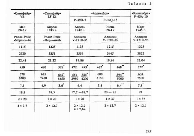

Цифровые данные в табличке в том же труде:
_P-39_samoletostroyenie_tabl.jpg)
[37K]
При этом, что интересно, 4 из первых 10 советских асов (по личным счетам) летали именно на P-39(N-Q). При таких входных данных это заставляет предположить, что для советского пилота чем хуже - тем лучше, заодно вспоминается "ты же коммунист, Петька!". Правда в случае с советскими самолётами такой закономерности почему-то не наблюдается, и в рейтинге вполне закономерно лидируют Ла-5ФН/7.
