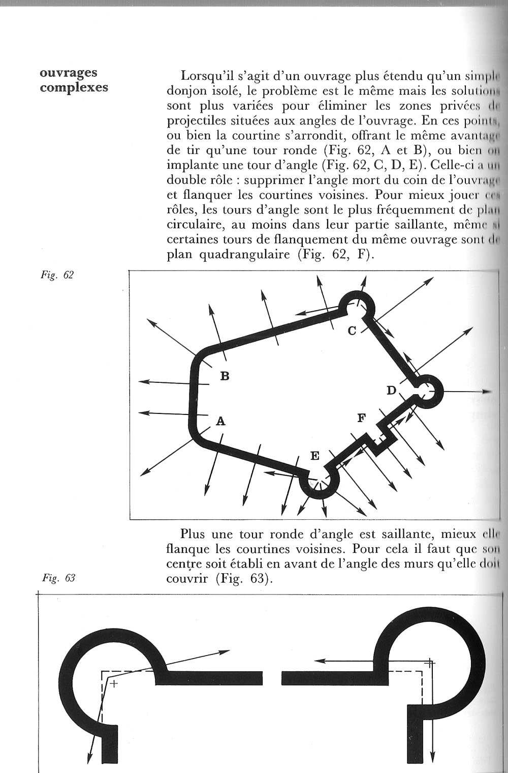

>>Да, это второй вопрос. Первый вопрос был: почему всё же отказались от возможности фланкирования (пусть и дополнительной к заборолам) при строительстве башен замка?
>Потому что нечем было фланкировать. Для этого нужно огнестрельное оружие.
Ваше воинствующее невежество, дорогой профессор, просто удручает. Фланкирование появилось на французских и английских замках (возможно позаимствованное с БВ) ещё в XIII веке. Фланкирование осуществлялось лучниками и арбалетчиками :
