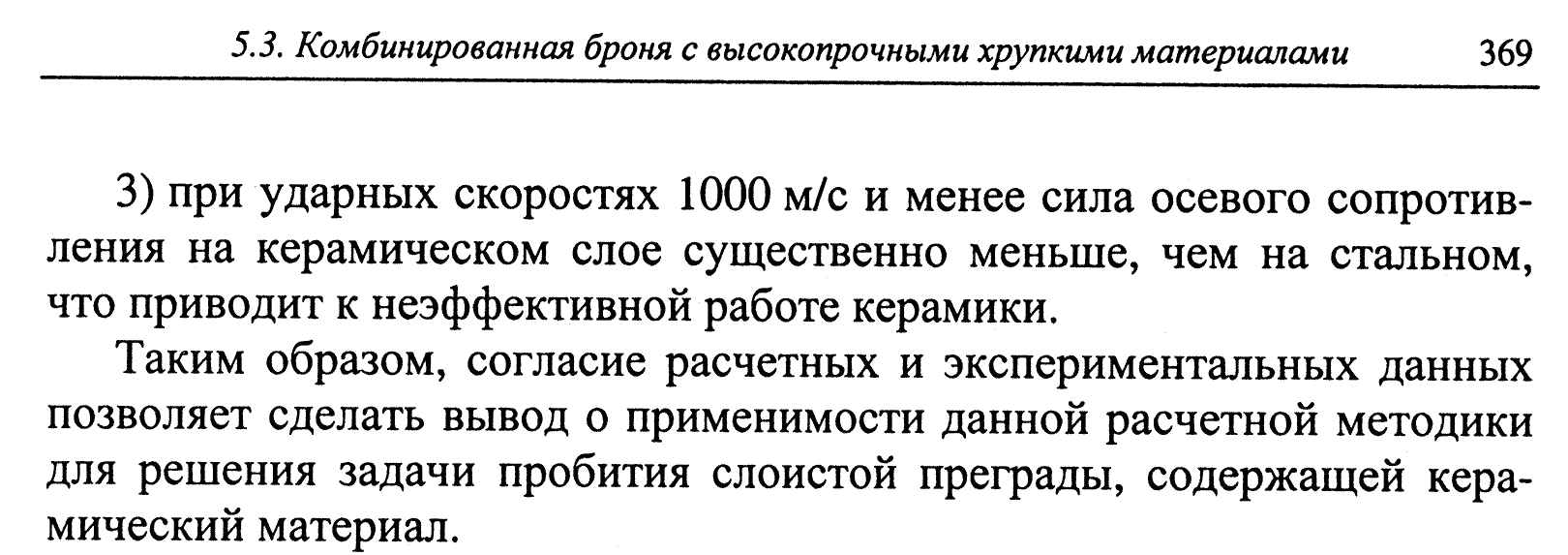

"Частные вопросы конечной баллистики" под редакцией Григоряна, М. изд-во МГТУ им. Баумана с. 367-369
[170K]
[88K]
[40K]
как видно не только мои.

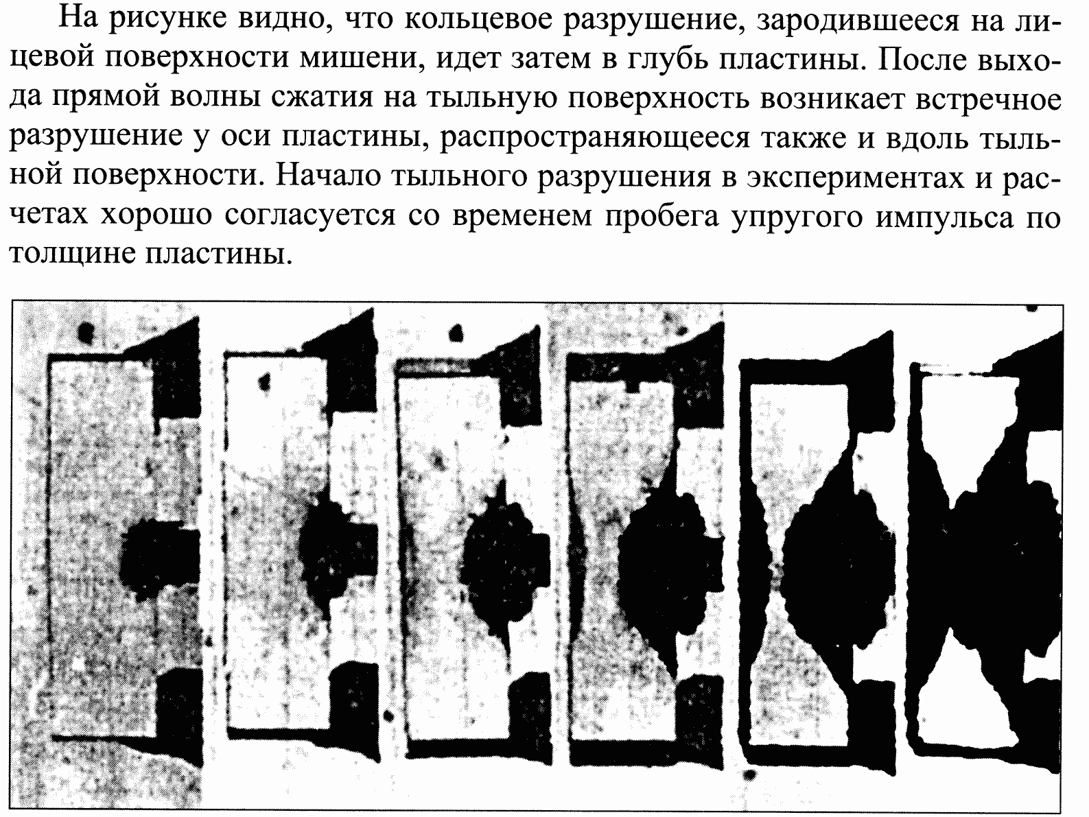

>>В частности при воздействии на КП(керамическую плитку) без подложки и обжатия, она разрушается не только в месте воздействия ПЭ, но и навстречу ему с тыльной стороны. Что фактически сильно уменьшает эфективную толщину плитки
>Разрушение с тыльной стороны - это откол. В смысле противостояния отколу пара SiC-сталь не самая удачная. Они хорошо согласованы акустически (ро цэ близкое), волна легко пробегает границу. Кроме того, в сталюге, даже мягкой, затухание слабое. Поэтому подложка может быть полимерной.
В огороде бузина, а в Киеве дядько. Не понял к чему вы это
Вот керамика без подложки:
[146K]
"Частные вопросы конечной баллистики" под редакцией Григоряна, М. изд-во МГТУ им. Баумана с. 338

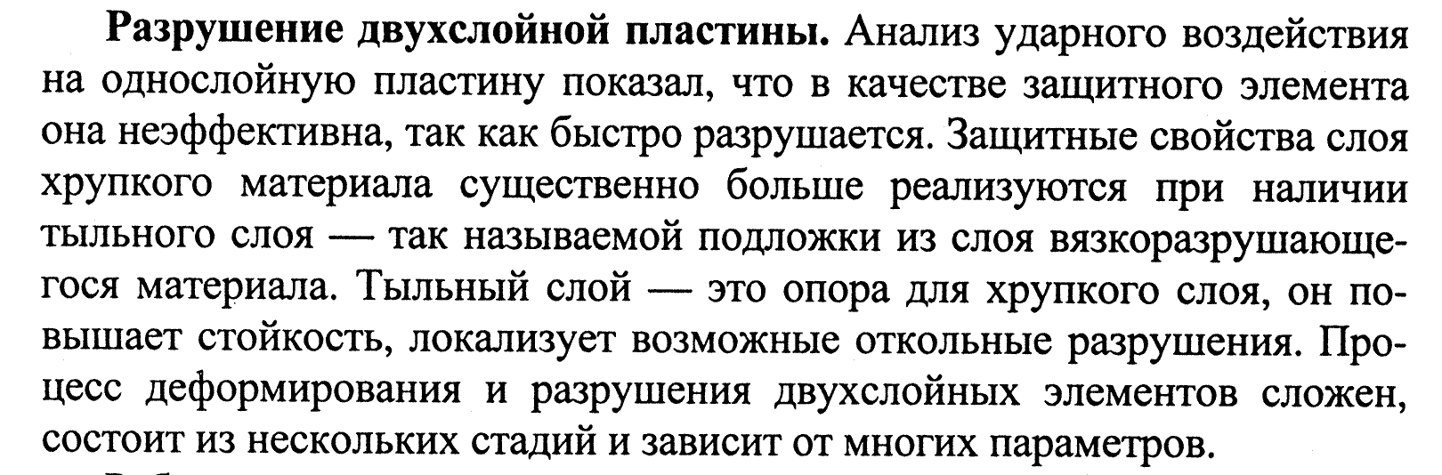

Вот данные источника.Зайдите на http://www.niistali.ru и скажите им что они ничего непонимают в процессах пробития
[49K]
"Частные вопросы конечной баллистики" под редакцией Григоряна, М. изд-во МГТУ им. Баумана с. 339

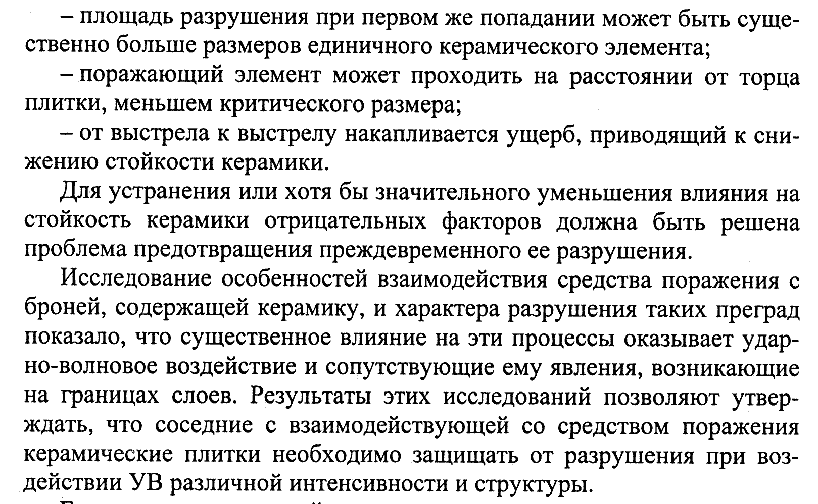

>Что значит "локализовать разрушения"? Остановить распространение магистральных трещин? Так это невозможно и не нужно - все равно дальше одной пластинки не убегут.
Да вы что. А вот тут так несчитают:
[87K]
"Частные вопросы конечной баллистики" под редакцией Григоряна, М. изд-во МГТУ им. Баумана с. 373
