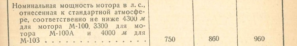

Нашёл у себя в библиотеке инструкцию по моторам М-100,100А,103 от 1938 года - техн.описание и инструкцию по эксплуатации. Данные по мощностям:

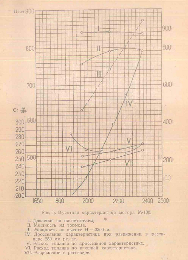

[45K]
В книге также есть высотно-мощностные графики, полностью соответствующие. Мощность у М-100 ниже, чем у М-100А, во всём диапазоне высот, а высотность больше (4300 против 3300).
И-17/ЦКБ-19 был сделан в 1935 (М-100А был предъявлен на гос.испытания только в начале 1936), на испытаниях показал максимум скорости (485) на высоте 4400. Нет никаких сомнений, что там стоял М-100/750 л.с.
С уважением, SSC

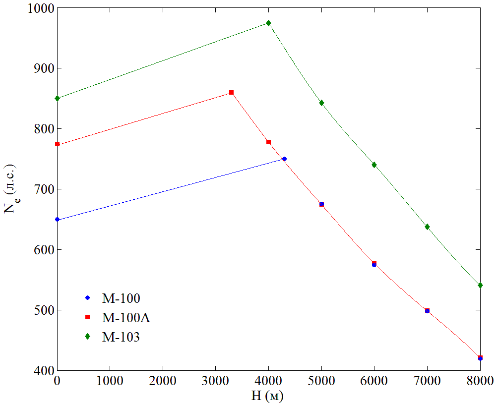

Да, хорошие графики. Они меня избавили от необходимости тратить кучу слов, поскольку для высотной характеристики у меня был график только для М-100А и мне нужно было всё объяснять по ней. А тут есть прямо официальные кривые для обоих моторов. Высотность моторов М-100 и М-100А не разная, а одинаковая. Высотные характеристики отличаются только тем, что у М-100 нагнетатель ограничен 780 мм.
[23K]
Как тепловые машины М-100, М-100А, да и вообще все варианты 850-860-сильной Испаны 12Y, практически одинаковы. Номинальные обороты у всех вариантов 2400 об/мин. Высотная характеристика авиамотора, как известно, всегда строится для постоянных оборотов. На графике в книжке Ткачева про моторы приведены характеристики для номинальных оборотов 2400. Кроме того, надо помнить, что высотный поршневой мотор после границы высотности будет вести себя как невысотный, мощность будет падать по такому же закону, как и для невысотного.
У нас тоже дома есть библиотека. Там есть синяя книжка про Климова, написанная женщинами (одна из них, кажется, дочь ВК). До вчерашнего вечера я эту книгу не читал (отец мой читал ее вроде). А в ней есть, оказывается, глава VII, в которой то ли по дневниковым записям Климова, то ли по его отчетам достаточно подробно расписана история с испытаниями Испаны при закупке во Франции. Фирма получила свои показатели на гидротормозе, а наши при покупке лицензии потребовали провести 100-часовые испытания с винтом. И выяснилось, что из-за резонанса по крутильным колебаниям коленвала двигатель в его тогдашнем состоянии с винтом их пройти не может. Там вскрылось еще куча косяков, но этот самый главный. А потому им не удалось подтвердить нужный ресурс на 860 сил. Развить эту мощность мотор мог спокойно, но ломалось раньше положенного срока.
Наши торопились с лицензией, поэтому порешили с французами, что купят лицензию и двигатель запустят в серию с мощностью, ограниченной номиналом 750 сил. А как ее ограничивать? Оборотами - это будет другой мотор. Поэтому на этих моторах просто снизили наддув с 880 до 780 мм. Что из книжки по ссылке выше и видно. И двигатель прошел испытания на режиме 750/4300 (точнее 762 л.с. / 4730 м / 2416 об/мин / 780 мм.рт.ст. / 284 г/(л.с.*ч) ). Вот этот двигатель у нас и запустили как М-100. С фирмой подписали соглашение, что она внесет все необходимые изменения (там меняли не только коленвал, а картер, блок цилиндров, рубашку) и через 6 мес. представит мотор, прошедший испытания на номинал 860 сил. Иначе ей впарят существенный штраф. Поскольку множество изменений конструкции были предложены Климовым, то можно смело утверждать, что он довел французам мотор до кондиций. Кондиционную Испану запустили как М-100А.
Что значит понизили наддув? Это значит, что до определенной высоты мощность будет ниже номинальной при наддуве 880, а после того, как нагнетатель выйдет выше своей расчетной высоты - мощность будет падать как у невысотного мотора и будет падать точно так же, как падала бы при наддуве у земли 780. Что и видим на графике.
Как видим из сказанного выше, при высотах 4 км и выше никакого значения тип мотора не имеет. Теперь берем высотно-скоростные характеристики И-17/ЦКБ-19, которые привел Иванов (оборотов он не привел, но очевидно, что около 2400 на высоте 4-5 км, иначе не получались бы цифры скорости)
