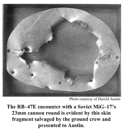

Идиотов в руководстве ВВС конца 40-х не было, там, напротив, были довольно умные люди с боевым опытом за плечами, привыкшие действовать быстро. Ваш закон "вероятность/вес" получили уже в конце 1946 г и, как следует из текста по ссылке, ясным и понятным языком довели до руководства. Осенью 1947 уже приняли решение, что калибра меньше 23 мм не будет, а отстрелы второго этапа по более широкой номенклатуре целей только-только завершились. Поэтому тот факт, что в течение еще пяти лет в ТТТ упорно ставили 37 мм и часто как вообще единственный калибр на самолете, означает, что руководствовались вполне осознанными соображениями, понимая, что критерий "вероятность/вес" не единственный. Собственно это подтверждается опытом реальных стрельб по RB-47, нарушавших границу. Один из них словил снаряд 23 мм (как определили американцы), но ничего слишком плохого с ним не случилось - снаряд пробил крыло и разорвался в фюзеляже, самолет пролетел еще от финской границы до Британии и там сел. Вот фотка 1955 г.:
[184K]

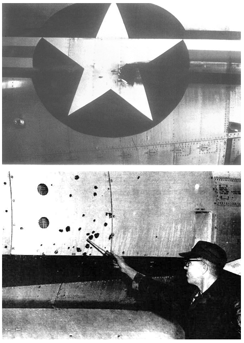

А попади в него тогда 37 мм и ему бы кранты, как нескольким другим нарушителям этого типа. Через 10 лет северные корейцы тоже потренировались на RB-47. И снова попавшие 23 мм не убили его. Крепкий, собака, был. Вот их результат:
[293K]
