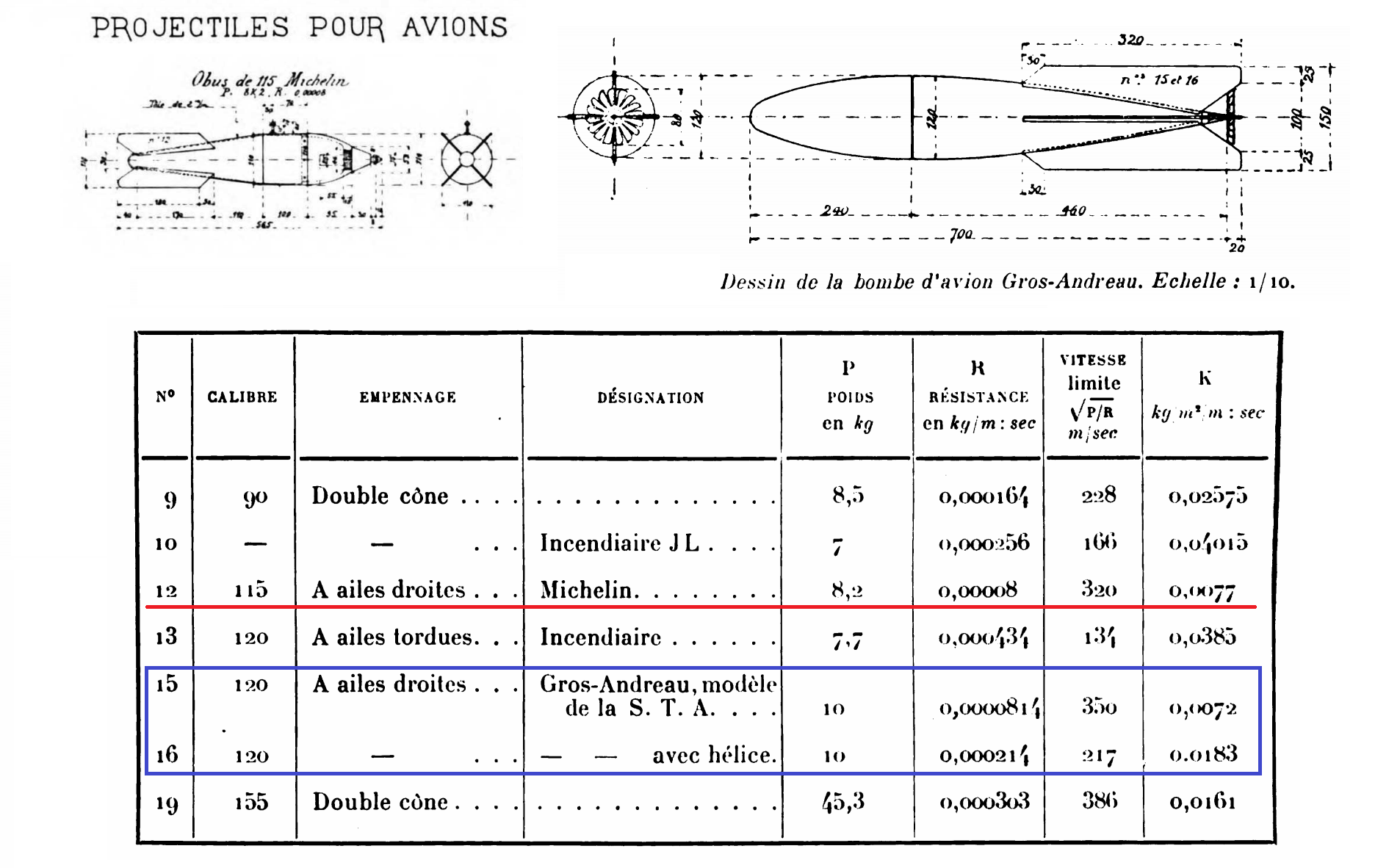

во-первых, все бомбы из этого отчета, кроме тупоносой конфигурации 1, нельзя применять. Они в лучшем случае нейтрально устойчивы (конфигурация 9 без буквы) или вообще неустойчивы (все остальные).
во-вторых, если бы Вы всё-таки прочитали 4 страницы у Красноперова и полторы страницы у Хёрнера, то Вы бы узнали какую огромную роль играет в сопротивлении бомбы ее оперение. Если Вам не нравятся сами Краснопёров и Хёрнер, то можно пройтись по их источникам. Вот тут даны сопротивления типичных немецких бомб ВМВ, обратите внимание на фиг. 3, которая показывает как довольно небольшие изменения в оперении увеличили Сх с 0,1 до 0,3
https://ntrs.nasa.gov/api/citations/20050019654/downloads/20050019654.pdf
А здесь данные, на которые ссылался Краснопёров (они из пятой книги Эйффеля - 1919 Résumé des principaux travaux exécutés pendant la guerre au laboratoire aérodynamique Eiffel, она есть на гугл-букс, но скачивать надо с американского IP, т.к. в свободном доступе она только на их территории)
_eiffel_bombs.jpg)
[353K]
я подчеркнул бомбы с наименьшим сопротивлением (№ 12, 15 и 16). Французский довоенный размерный К надо умножать на 16, чтобы получить современный безразмерный Сх. Убедитесь сами как добавление вертушки взрывателя увеличивает сопротивление бомбы.
Поэтому оценка Сх=0,1 это правильная оценка, реально у ФАБ-250 больше, поскольку у нее и оперение большое и перемычки между его лепестками. Потому и оценка Сх=0,5 для бомб с подвеской тоже реальная. А потому и оценка потерь тяги вполне состоятельна и бОльшую часть скорости у И-16 2хФАБ-250 сожрали именно бомбы.
