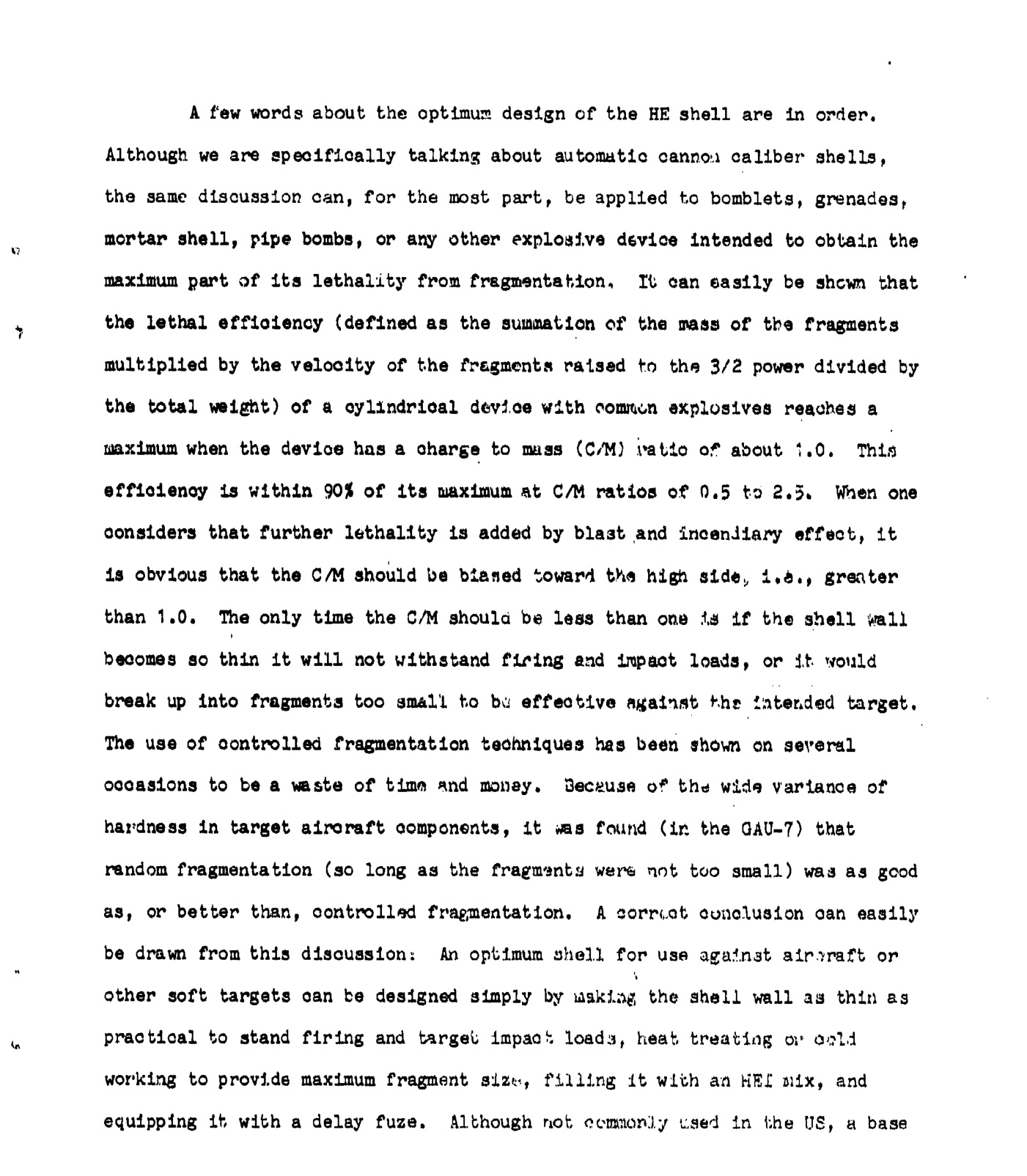

Дадим слово американцам. Разрабатывается самолет F-15. Соответственно для самого лучшего в мире истребителя также разрабатывается самая лучшая не имеющая аналогов в мире пушка GAU-7. С телескопическими боеприпасами со сгорающей гильзой.
Для нее соответственно разрабатывались не имеющие аналогов в мире ОФС снаряды. Вот что американцы пишут относительно оптимального коэффициент наполнения ОФС снаряда «воздух-воздух»:
_CM.jpg)
[477K]
Оптимальное соотношения вв к массе металла 1:1. Практически оно в снаряде недостижимо, соответственно руководство по выбору коэффициента наполнения ОФС снаряда: «делать стенки снаряда как можно более тонкими»

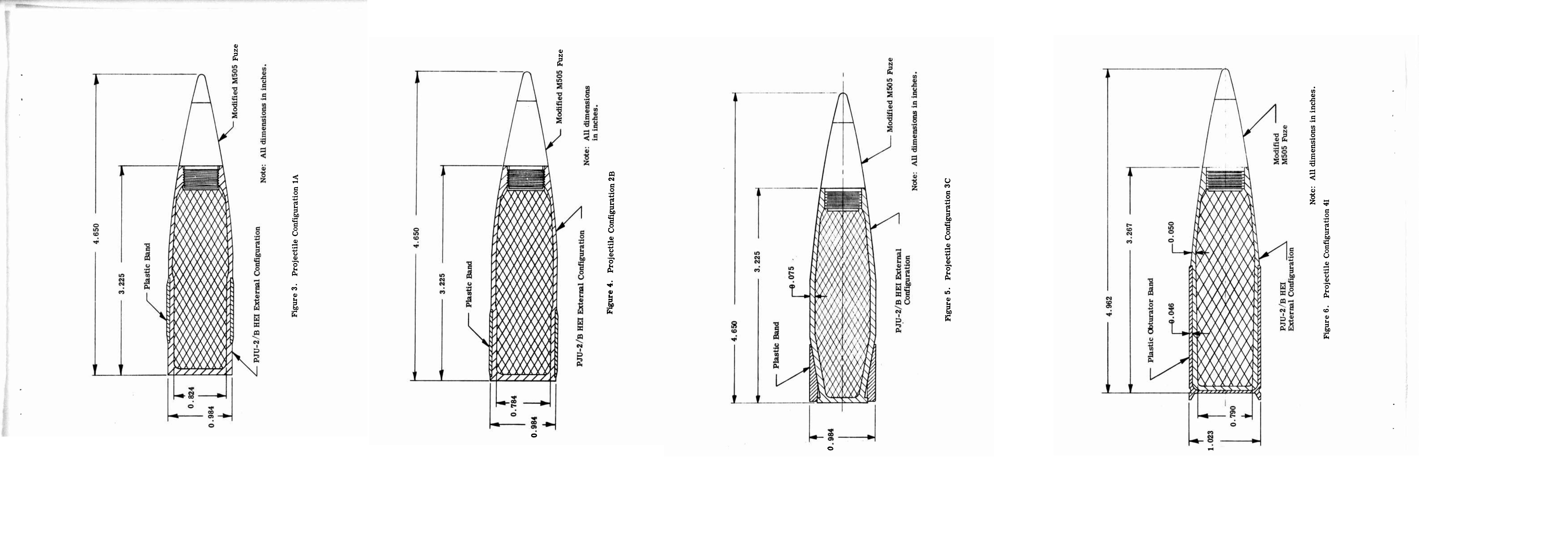

Ну и конфигурации 25мм снарядов которые исследовались для этой пушки:
_25mm.jpg)
[973K]
Ничего не напоминает?
