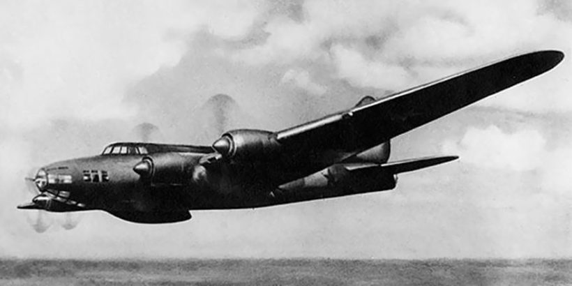

От Robert
К Flanker (02.10.2025 09:15:03)
Дата 06.10.2025 17:59:08
Скажу больше: даже на Пе-8 иx ставили:
Даже теряя его аэродинамическое преимущество от одного водорадиатора на два мотора:
[37K]
От Claus
К Robert (06.10.2025 17:59:08)
Дата 07.10.2025 01:30:40
Re: Скажу больше:...
На Пе-8 чего только не ставили.
Но единичные М-82 для Пе-8 погоды не делали.
А вот если ставить в серию Ту-2, то был выбор, либо выпускать его вместо Ла-5, либо вместо Ил-2.
Например 2 тыс. Ту-2 в год означают, что Ла-5 или тот же И-185 производить невозможно.
А вот если отказаться от Ил-2, то получается:
18й завод - примерно 2 тыс. Ту-2 АМ-37/38 в год, с возможным ростом до 2.5 тыс.
1й завод 3 тыс. МиГ-3 АМ=35А/38/ в идеале АМ-37 с ростом до 4 тыс.
При этом Ла-5 остается как в реале.
И появляется очень серьезный стимул доводить АМ-37, в т.ч. с двухскоростным нагнетателем.
А если еще от Ил-4 отказаться, то появляется возможность еще на 1500 Та-3 или други 2 моторных штурмовиков с М-88 выйти. Или на 3 тыс. одномоторных.
При этом можно еще и 39, 126 или в крайнем случае 23й завод выделить под производство Пе-8 с М-30Б, чтобы АДД по топливу с ВВС не пересекалась.
Очень неплохая комбинация получилась бы, сильно лучше чем в реале.
