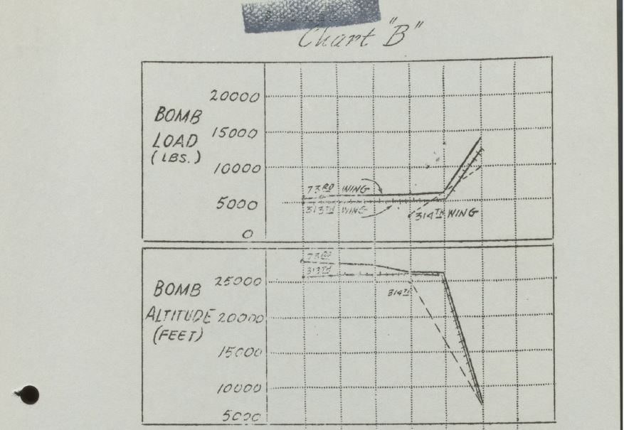

И правда какая разница сколько он сожрет карабкаясь на высоту, загруженный по самое не могу и на какое расстояние ему топлива останется? Несущественные тонкости...
Реальные диаграммы высот, загрузки и расхода B-29
[128K]

>>Высота бомбометания в Японии, когда надо было попадать в цели типа "завод" 5000-8000 футов, не метров.
Если у противника нет ПВО - естественно, бомбить с 2 км лучше, чем с 8 км. А в Германии цели типа завод нормально бомбили с 30.000 футов, в дневное время попадали (с радиолокационным прицелом стали и ночью попадать).
>Ну и влажные мечты про подходы к дальним целям на большой высоте это такое...
Ну вот Тиббетс бомбил с 9.400 метров (31.000 футов) полет был на радиус 2.520 км с бомбовой нагрузкой 4.400 кг.
Рейд на Нагасаки был еще дальше, 2.870 км до цели (+ атомный бомбардировщик еще и потерял 40 минут на сбор группы, просто нарезая круги в районе сбора) с бомбой 4.600 кг, и обратный путь 2.980 км, после чего горючее у него наконец-то закончилось и садился почти с пустыми баками. Бомбил, разумеется, тоже с ~9.000 метров (не футов)
С нагрузкой 4 тонны для Б-29 радиус 2.500 км при полете по высотному профилю вполне подтверждается. Далее см. карту - даже при базировании на абсолютно неуязвимой авиабазе (например Кипр, который теоретически достать ничем невозможно) радиус 2.500 км уже накрывает почти всё интересное в европейской части, при этом налеты будут с направления где нет фронта и соответствующей концентрации истребителей и зенитных средств.
Зачем вы фантазируете? Потому что не знаете очевидно кто такой LeMay и почему при нем штаты бомбят в Японии на такой высоте. Не потому что нет ПВО, а потому что попытки бомбить с высоты 25000 футов не давали результатов из-за большого рассеивания бомб. Это только бомбить мирняк в больших европейских городах получалось, а по меньшим целям не очень.
Рука лицо. 5000 lbs это 2267 кг. По паспорту по высокому профилю на 1600 миль 5000 lbs. Столько же они таскали на 2400 км на 25000 футов высоты.
Смотрим доки - а там 10 000 фунтов на 1563 м. миль при профиле полёта 20 000 и 30 000 футов.
https://www.generalstaff.org/CDA/Air/B-29/B-29A_Superfortress_SAC_19-APR-1950.pdf
От AMX
К ZLO (15.09.2025 21:50:46)
Дата 15.09.2025 22:10:22
Ре: какая скорость...
В реальности вот так. Врядли они не догружали просто так 5000lbs бомб.
[73K]
От AMX
К AMX (15.09.2025 22:10:22)
Дата 15.09.2025 23:23:02
Ответ тут https://www.generalstaff.org/CDA/Air/B-29/B-29_Superfortress_CS_9_March_1949.pdf
Это цифры для сферического B-29 в вакууме. Без ветра, одиночного самолета, без планирования возврата на 3-х двигателях и т.д.
