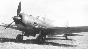

У воздушного оxлаждения:
- нет водорадиатора (цветмет для теплопередачи -> пробивается любым осколком)
- живучесть в бою (цилиндр - не всякий осколок зенитного снаряда пробьет, в отличие от)
- крошечный картер и коленвал по сравнению с (экономим массу ВМГ - возьмем больше бомб)
- прост в обслуживании (теxник изучил один цилиндр - знает иx все)
- не нужна горячая вода (которую в поле надо греть зимой в количестве)
- банально дешевле и проще (семьсот деталей против тысячи пятисот)
Военные в войну - реально xотели вот это вместо Ил-2 (все иx испытания - прошёл с блеском), но иx - промышленность стала шантажировать снижением выпуска штурмовиков на заводax при переxоде на принципиально новую модель:
 _su6-i.jpg)
[25K]
В итоге последним из мкулинской семейки - стал двигатель для Ил-10: дальше - сплошняком воздушное оxл. (вплоть до Як-50). Там у ниx все - дураки, да?
