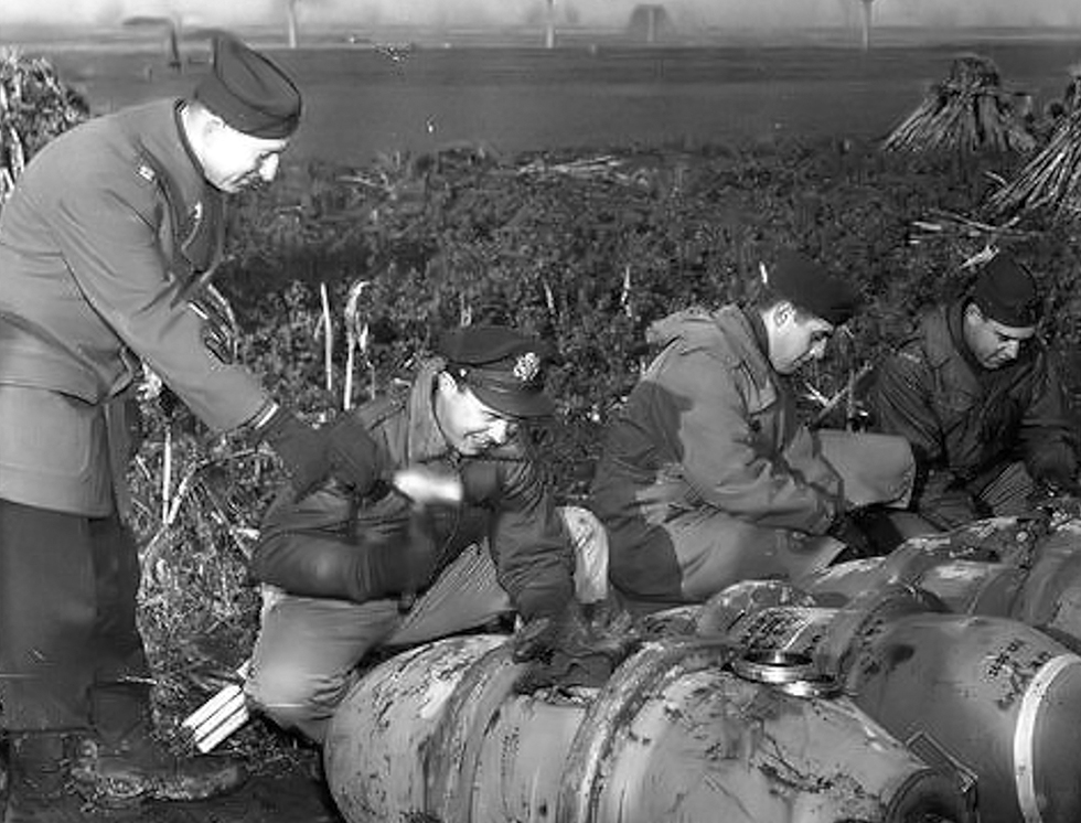

Точно знаю что у немцев проблема "имела место" изза сложности

Мне то что с вашим точнознанием прикажете делать?
Записать в маленькую черную книжечку -этот точно знает?
Так там только место осталось, после записи о точном знание вами про 600-700 литаков в первой линии в европейских странах для этих самых стран. которые вы так и не смогли назвать

К Robert (10.02.2026 00:37:25)
Дата 11.02.2026 09:29:33
Обьясните пжл смысл Вашего точного знания
Впервые вижу такую аргументацию в техническом вопросе
Обычно "точно знаю" означает некую веру в весьма сомнительном утверждение:
Я пророчить не берусь я точно знаю что вернусь
Я точно знаю что бог есть
Совершенно непонятно также что иллюстрирует приложенная фотография
Спокойное отношение на земле к неразорвавшимся немецким боеприпасам иллюстрирует. Типа, "обычное дело, подумаешь!".
Это американские бомбы, с ещё неснятыми транспортировочными кольцами и ещё не прикрепленными стабилизаторами.

От Robert
К SERGIVS (11.02.2026 19:48:02)
Дата 12.02.2026 00:37:42
Да кто Вам даст в тылу вскрывать кувалдой американскую авиабомбу то ?! (-)
