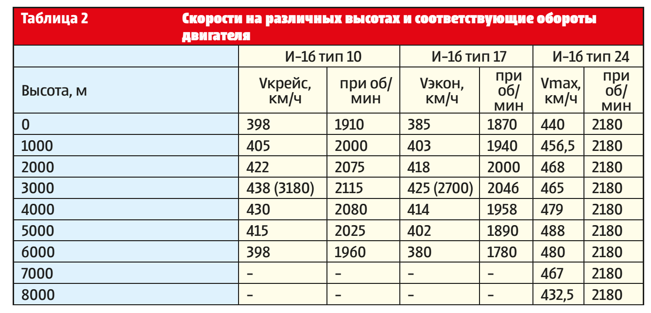

>>Поэтому и скоростной наддув такой небольшой, очень много гидравлических потерь. На М-62 провели специальный канал от патрубка в потоке, наверху он, между пулеметами. И что интересно - на И-15бис с М-25В такое устройство вполне себе было.
>Тут ещё более удивительное. Я посмотрел данные на И-16 с М-62/63 - там тот же самый высотный наддув в 200м. Есть патрубок, нет - никакой разницы.
не, не, есть разница. Вот ивановские цифры по высотно-скоростным характеристикам
[127K]
видно, что на типе 24 скоростной наддув высотность повышал. У М-62 первая скорость ПЦН имела расчетную высоту 1530 м, вторая 4200. К тому же, в техописании И-15бис 1938 г с М-25В нарисована Рк(Н) и там отлично видно как повышается высотность.
