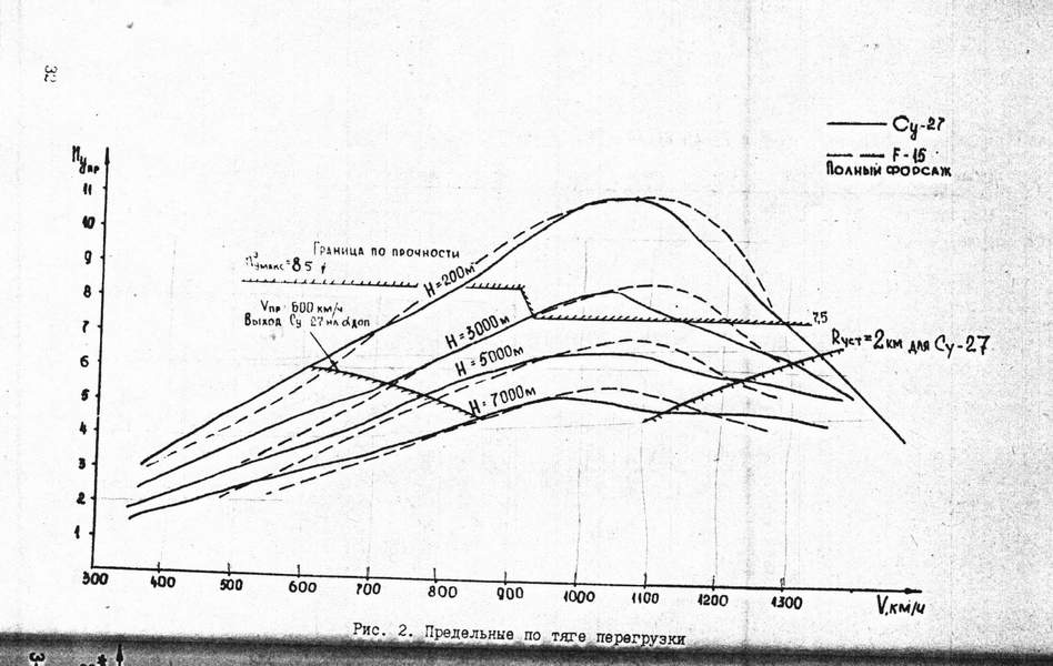

Вот например, кривые маневренности для Су-27 vs F-15 (половина топлива заправка и 4 ракеты ВВ - то есть самолёты лёгкие):
шкала располагаемой перегрузки - справа, на ней хорошо видно, что на высоте 200 метров на полном форсаже лёгкий Су-27 имеет располагаемую перегрузку выше 9, а на высоте 3000 метров - уже около 8 только, и чем выше - тем хуже...
Ман. характеристики Су-27 vs F-15

От tarasv
К badger (16.08.2016 07:32:29)
Дата 17.08.2016 00:00:56
Re: Конечно - поляры и высотно скоростно характеристики двигателя у меня нет
>Более того, у того же Су-27, при небольшом количестве топлива и вооружения тяговооруженность на полном форсаже на малой высоте будет выше единицы, и он в вашем примере, в конце маневра, не замедлится на 300 м/с, а ещё и ускорится немного...
В моем примере взято крейсерское АК а не с поляры и я явно переоценил скорость падения АK от угла атаки.
>В сети, уже очень давно, наличествует такая работа:
Располагаемая нас интересует слабо, на сверхзвуке любой самолет можно сломать легко и непринужденно. Нужна предельная по тяге так что правильная картинка вот эта
[65K]
И тут видно что я был неправ - если принебречь прочностью планера, то у земли выйдти на установившуюся в районе 11g Су-27 может а на 5 км будет тормозиться на ней с ускорением примерно 0.5g.

>Как показывают картинки сломать самолет можно только у земли и только на высоком трансзвуке. На сверхзвуке и на средней, большой высоте машинку вообще не сломать, тем более "легко и непринужденно" Ломалки не хватит.
Я так понимаю это было возражение мне. Это картинка не о том как ломать самолет, это картинка где он может виражить без потери энергии. Вот картинка как его сломать
[80K]
Сверхзвук ушел в такую даль по располагаемой перегрузке что его даже не рисуют - смысла нет из за прочности планера и живого пилота на борту.

От KAO
К Student (14.08.2016 21:41:20)
Дата 16.08.2016 18:45:55
Re: Что может показать видео? (+)
Не известны задачи пилотов и даже что, собственно, они хотели продемонстрировать. Смысла сравнивать по видео просто нет.
А вот кривые возможностей посмотреть можно. Для F-16 не нашёл, а вот для F-15 есть:
https://vif2ne.su/nvk/forum/0/co/2780863.htm
И учтите, что именно F-15 самолёт завоевания превосходства в воздухе. И сравнение с Су-27, а не Су-35.
Сравнивать что-то по непонятно откуда взявшимся видео -- это просто смысла не имеет.
