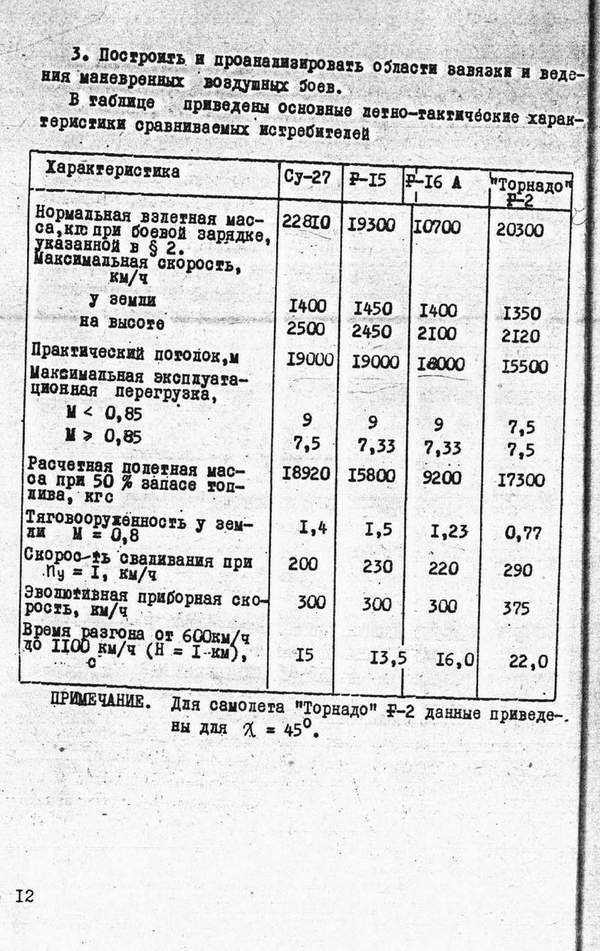

>Еще влияет то что Су-27 это летающий топливный бак - рассчет дан для тяговооруженности 1.4 для Су-27 и 1.5 для F-15 и меньшей нагрузке на крыло у F-15. Это хорошо видно на графиках скороподъемности.
Да, максимальная внутренняя заправка у Су-27 намного больше (9400 кг, но тут надо учитывать что, F-15, начиная с модификации C, имеет опцию "накладных" на боковины воздухозаборников, так называемых комфорных баков, так что ему тоже можно внутреннюю заправку догнать до сопоставимых значений), но в данном случае, если смотреть в табличку исходных данных самолётов:
_0012.jpg)
[108K]
