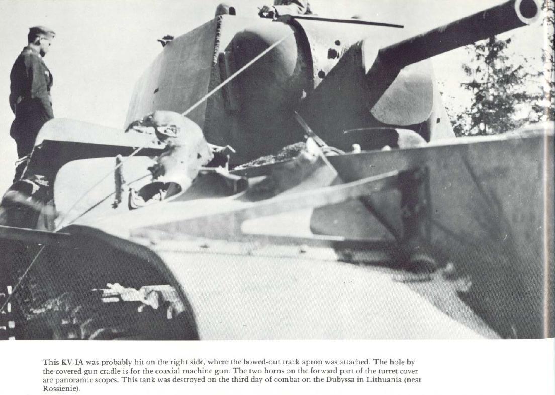

В его книге были эти два снимка КВ-1Э №№ 8 и 9. С подписями.
_kv_1_3.jpg)
[104K]

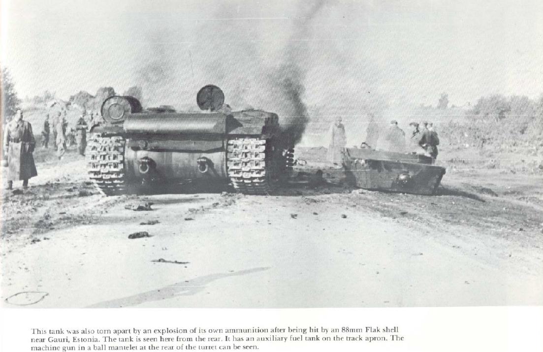

И эти два снимка КВ-1 №52. С подписями.
_kv_1_1.jpg)
[116K]
_kv_1_2.jpg)
[113K]
