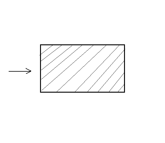

>В смысле оптимально делать так - с наклоном листов по вертикали:
>А не так:
> http://s57.radikal.ru/i158/0808/7e/6d050e16ee4d.jpg
>Но условия для первого варианта есть только у "Челленджеров". К чему бы это?
Пожалуйста, отвесные стенки с отражающими листами, стойкость одинаковая по высоте. Ставь хоть на Абрамс, хоть на Леопард, все условия есть.
